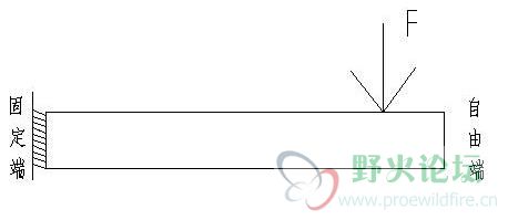

这样啊,谢谢,可能我对杨氏模量和泊松比理解有误,下图一种情况是调质的,一种没调质的,变形量是否相同呢?(胡克定律条件下)

发表于 2011-12-8 08:55 | 显示全部楼层
我认为只要两者在弹性范围内,没有发生塑性变形时,变形量应该是一样的
只是调质后的屈服强度高点,相应的弹性极限也高点,在弹性范围内承载能力大点
个人观点,仅供参考
发表于 2022-1-17 14:24 | 显示全部楼层
理论上我赞同你的观点,但是实际上热处理后材料变硬,相同的力度两者的变形热处理后小一下,这个怎么解释?

发表于 2022-2-15 13:49 | 显示全部楼层
自己去做个试验就知道了,你这都是自己想想的
