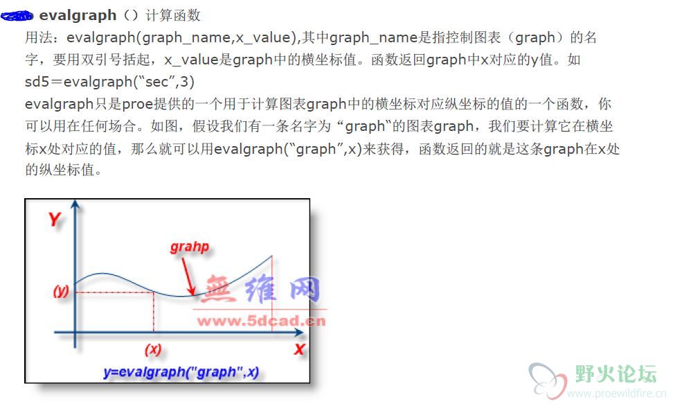

用函数可以画图形,如果有图形可以知道是用什么函数吗?如果可以,怎么弄?proe有着功能吗?求助。

可以参考下资料
