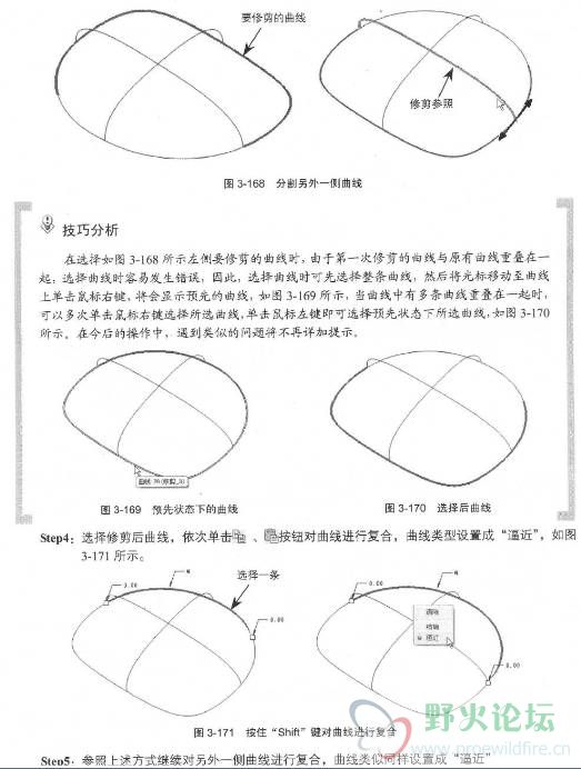

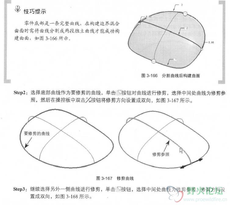

小弟在学习中,遇到问题,特来向高手们请教!按照教程,一步一步,可是无法达到曲线的分割再组合,以至于无法进行边界混合!!我感觉是没有把曲线分开!!高手们做做看是否也有这样的问题。做对的高手请留下你们的文档!!无限感激!!附上文档和教程!

问题已经解决,摸索出来的。分割是成功的。复制粘合时想要选择想要的线需要在细节里,基于准则选项里面的部分环,完整环之间调整!!
