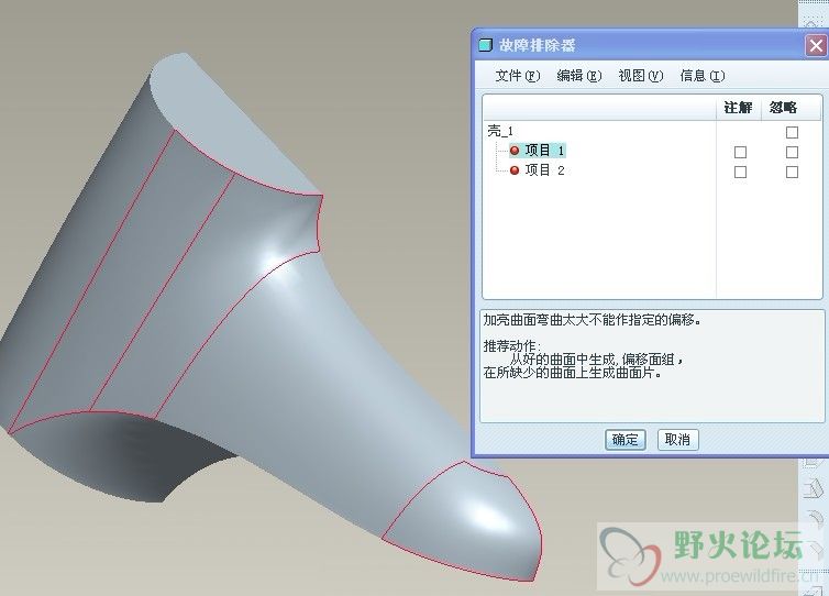

大侠们,为什么我抽壳只能抽0.2mm,抽2.5mm就不可以,我知道肯定是我的曲面哪里做的有问题,但就是不知道真正的原因,导致自己不知道从哪里入手,待高手指点迷津,,,,,是我曲线的约束错了还是其他什么问题
见图片和PRT文件(文件为PROE5.0)

你图上加亮的部分在按2.5MM抽壳时,肯定内部会交到一起,所以不能抽壳。
建议LZ用面翩移后,再混合在一起。或将加亮的部分曲面的曲率变小(曲面部分变缓和点连接)。

加亮的部分曲面的曲率变小(曲面部分变缓和点连接),这个是什么意思,我改怎么做,还能不能在具体点,要调整去哪里调整啊

同求3楼高手,能否详细解释一下
