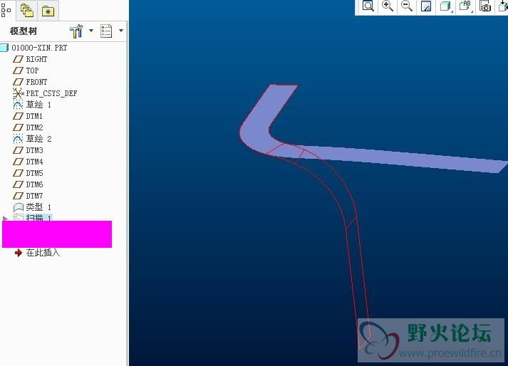

这个曲线,中间深蓝色部分是用自由曲线画的,两头是用扫描画的。现在我想根据这条曲线扫描一个截面。用普通扫描和可变扫描都不行。希望高手给与解答!感激一辈子!
 楼主| 发表于 2011-11-24 15:36 | 显示全部楼层
补充
我把原件发上。

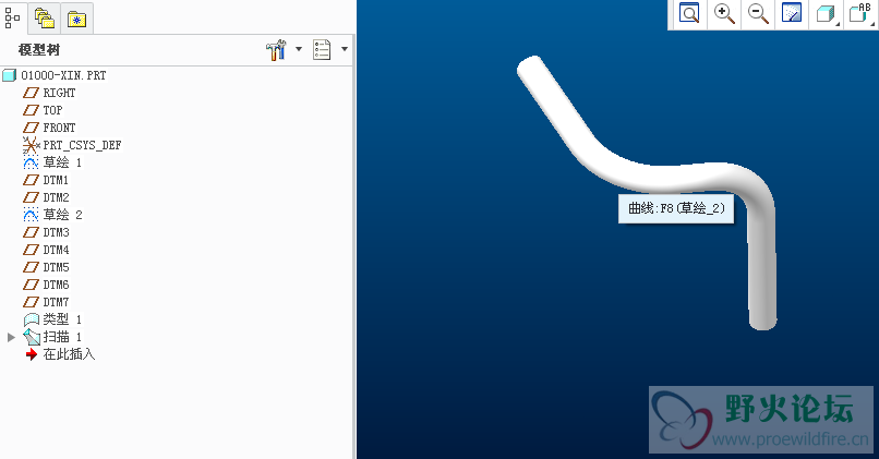

发表于 2011-11-24 20:59 | 显示全部楼层
你这条曲线有没有复合成一条曲线?如果没有,那是G1以上的连接吗?是的话先选中一条线(粗红线显示),再按住shift选另外2条,再按ctrl+c,ctrl+v....选逼近。。再试试可否扫描   不行再上PRT
 楼主| 发表于 2011-11-25 08:47 | 显示全部楼层
回复 4# a46175812008 的帖子
谢谢,受教了!我用上述方法能扫描出来了。。。

发表于 2011-11-25 10:53 | 显示全部楼层
是不是这样呀?不需要复合直接可扫描出来

 楼主| 发表于 2011-11-25 11:05 | 显示全部楼层
楼上,是这样。。。

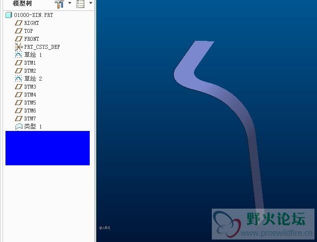

 楼主| 发表于 2011-11-25 11:06 | 显示全部楼层
回复 6# XQLHCY 的帖子
是这样。不过这又出来一个问题。在钣金中展开不了

发表于 2011-11-25 14:51 | 显示全部楼层
原帖由 海阔苍穹5 于 2011-11-25 11:06 发表
可以搞定的。。。。。。。。。
