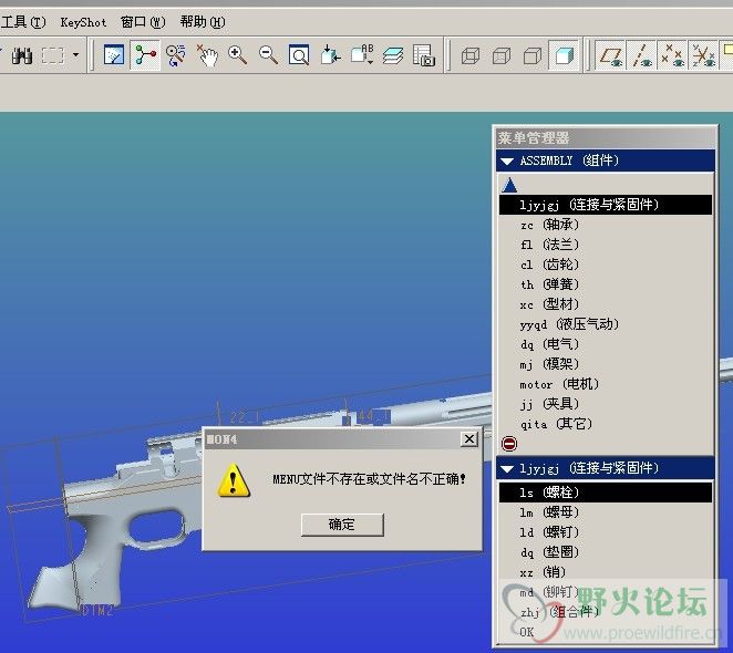

库.jpg 很纠结,我装了,但不能用,怎么回事啊?
发表于 2011-11-24 21:59 | 显示全部楼层
检查 .mnu  文件的结构和格式
175
229
发表于 2011-11-24 22:02 | 显示全部楼层
我的5.0 M110安装后也是这样。
180
206
发表于 2011-11-26 08:04 | 显示全部楼层
同上
