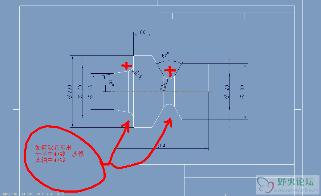

如何使圆弧中心线显示,见附图

旋转的时候加个点,转出一根轴出来
发表于 2011-11-24 21:38 | 显示全部楼层
或者手工画一个,

 楼主| 发表于 2011-12-31 15:45 | 显示全部楼层
原帖由 fwenger20110316 于 2011-11-24 21:38 发表
不明白,怎么做,能给个详细的说明吗?

旋转的时候加个点,转出一根轴出来???????

发表于 2012-3-24 18:04 | 显示全部楼层
用显示轴的办法。

发表于 2012-3-25 03:29 | 显示全部楼层
5.0的草绘中心线里有个新类型
工程图在想要显示中心线的特征建模草绘时就用他预先绘制,出图时点显示轴就行了

发表于 2012-3-27 22:03 | 显示全部楼层
在3d里创建根轴,在2维里显示就可以了
