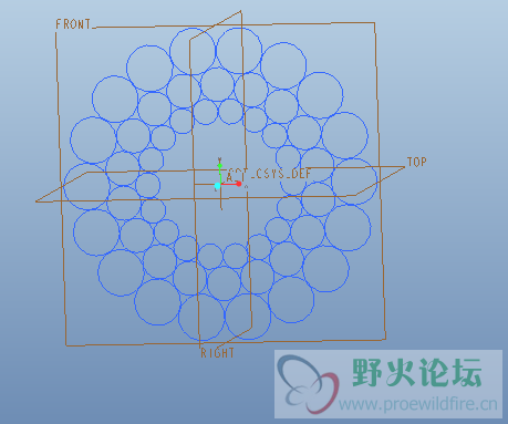

[求助] 阵列图有谁会画这个

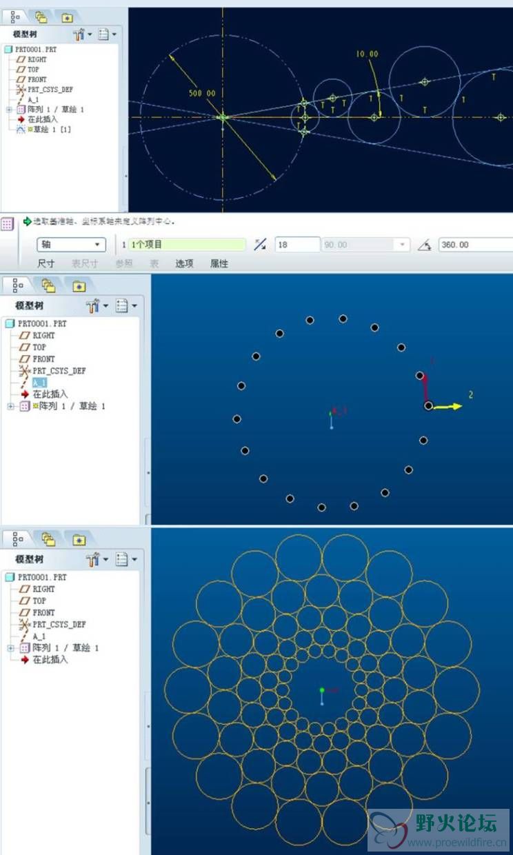

发表于 2011-11-24 12:52 | 显示全部楼层
看样子是草绘啊 只要约束相等就可以了 又不是阵列
阵列一个给你看看

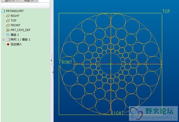

发表于 2011-11-24 14:06 | 显示全部楼层
随便也给你简单做了下

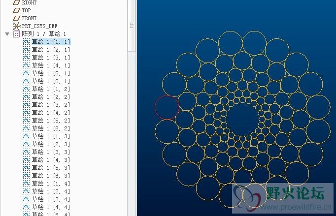

发表于 2011-11-24 14:09 | 显示全部楼层
原帖由 46430408 于 2011-11-24 14:06 发表
随便也给你简单做了下
楼上朋友
一个圆 向外阵列看看

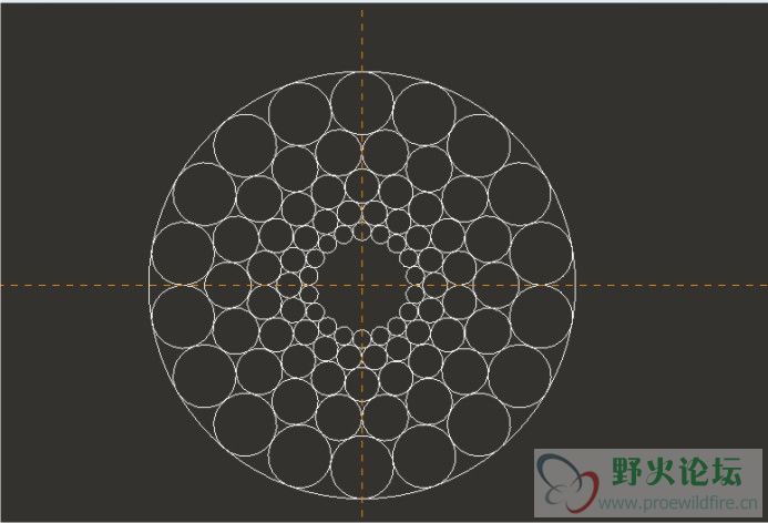

180
243
发表于 2011-11-26 13:08 | 显示全部楼层
上面都是多元作弊阵列,现在来个 单圆一步阵列,看好了
