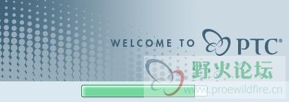

[求助] 安装一开始就这样 就停住了
发表于 2011-11-23 23:42 | 显示全部楼层 |阅读模式
高手帮帮我啊

有什么提示没有,还有你重新安装试一试。

是我的话就重启电脑再装一遍,不过最好先清理下电脑

       你的这种安装“呆滞”状况,通常是Pro/E源文件中缺失了某个(或某几个)文件;又或者是你的电脑操作系统中,缺少了所安装的这个Pro/E版本所需要的外围支持软件。
       上述的前一种情况,曾经出现在去年早期的Pro/E 5.0M020版本,最初的源文件漏缺了“ptc23.cab”(560M)。后来,本论坛“野火”先生做增补工作,完善了源文件。此后的Pro/E 5.0升级新版没再遇见过此类情况。——那麽,你的是何时下载的哪个版本,也许应该重新下载新版本
       上述的后一种情况,是近年来的Pro/E升级新版本安装时,往往要自动补充(或升级)Java 或 Microsoft.NET 等等(此况在AutoCAD 的近年最新版本亦然)。这个要素是在Pro/E 安装近程中自动进行的,但是安装过程必需是在联网条件下进行
       以上各点,谨供请参考。

我的是M060 那个文件在哪看有没有啊 我安装过程中一直联网来着 Java 或 Microsoft.NET 这个在哪看有没有啊  谢谢啊

      再建议:
1,建议把Pro/E软件(以及它的license.dat文件)都不要安装在系统盘(C盘)。Win7 特别“怪癖”,在它的C盘往往抗拒Pro/E。
2,请试运行dsrc\i486_nt\obj 目录下的ptcsetup.exe ,直接安装应该就可以的了。
      其实 setup.exe 也正是调用了这个程序的,所以直接运行这个程序也就可以了,请放心一试。

你说的是dsrc\x86e_win64\obj 目录下的ptcsetup.exe 么 可是还是原来那样啊 打不开啊 我原来装2.0的时候就什么问题都没有啊 你看看到底是什么问题啊 我下的这个PROE是3.30G 对吧 PTC.PRO.ENGINEER.WILDFIRE.V5.M060.WIN64-MAGNiTUDE 这个名字的

同求...看来我俩下的是同一个版本的还出现了同样的问题....
