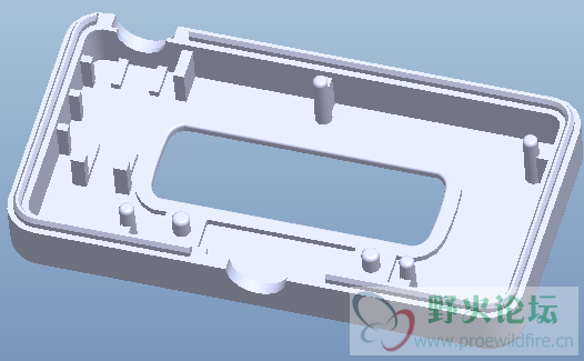

如题,帮忙看看.谢谢!   产品壁厚1.5mm.  长34mm  宽17mm

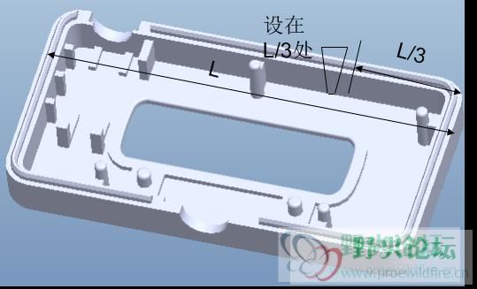

发表于 2011-11-23 20:20 | 显示全部楼层
给你做参考

回复 3# 46430408 的帖子
到底放在那呢?看不大明白

发表于 2011-11-23 20:35 | 显示全部楼层
在图示位置加一个小筋条,进胶点就在筋条边!

发表于 2011-11-25 17:45 | 显示全部楼层
在靠近多筋条处内侧可以设置入水口吧。
