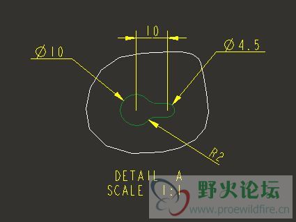

就相当于把引线变成折线,如图中的R2变成像直径标注的那样。
同时也不希望竖直的尺寸文字也变成水平的。(因为我尝试改text_orientation后就都变成水平的了。)

如何将半径尺寸改成水平显示的
http://www.proewildfire.cn/forum ... E%B6%2B%CB%AE%C6%BD
这里面说的非常详细!看看吧!

非常感谢,问题解决了!
