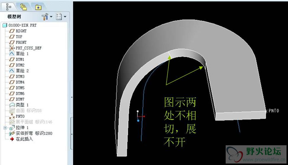

展开时候一直提示不能构建几何特征。。。是图画的不对?还是别的原因?
附件中还没有加厚,因为上传文件太大。原图是将扫描的曲面再加厚2mm(两侧皆可)。然后将此件展开。
希望高手给解答一下。。。

加厚50后的结果,看图示位置有两处不相切,展不开

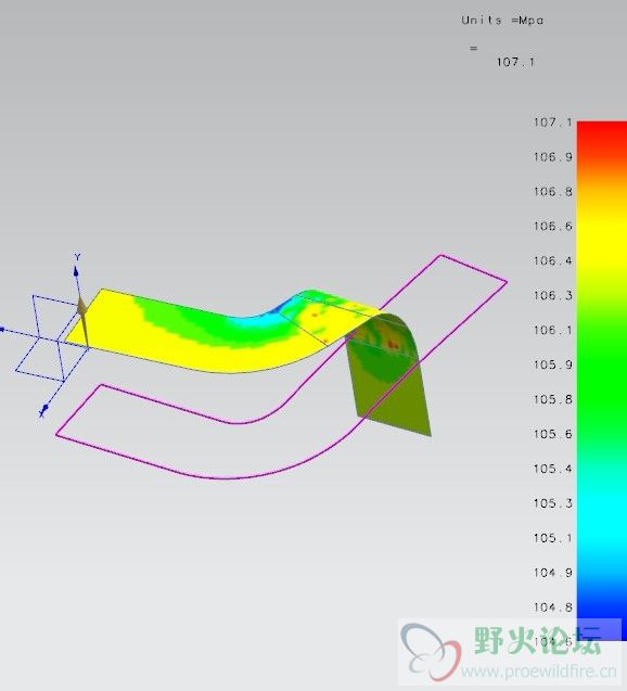

回复 3# 46430408 的帖子
我想要的是展开后的效果图。麻烦给看下。

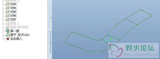

我管你相切不相切都要跟你摆平.请看图片:

此图用展平面组,折弯实体可以做,但是想楼主这样做的不能展,不知道你是怎么做的,指点下。。。。。。

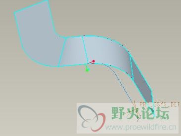

发表于 2011-12-14 14:19 | 显示全部楼层
剖截面展开
剖截面展开
