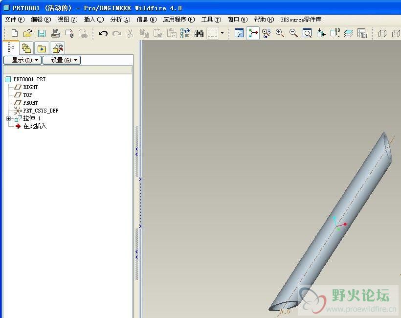

一步拉伸,你可以吗?这张图真正的一步拉伸可能吗?求高手指教。难道又是实体曲面后...

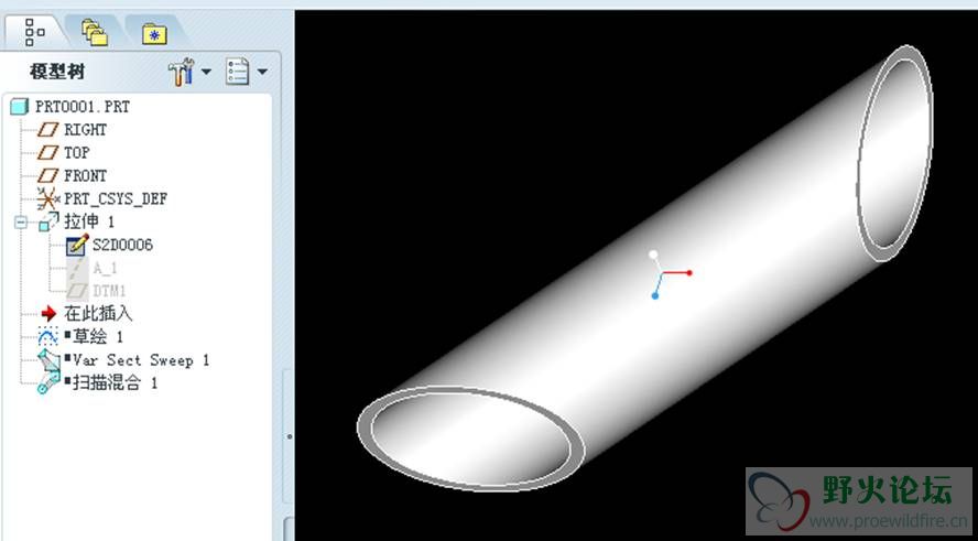

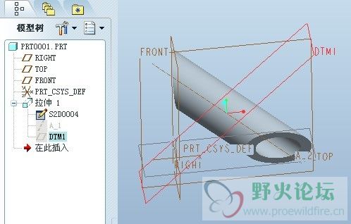

就是在点了拉伸命令后建的基准面,两端拉伸到前面的两个基准面

进入拉伸后,在草绘前先做一个辅助平面,然后在 辅助平面上草绘,再两侧分别拉伸到指定平面

2楼和5楼正解!
