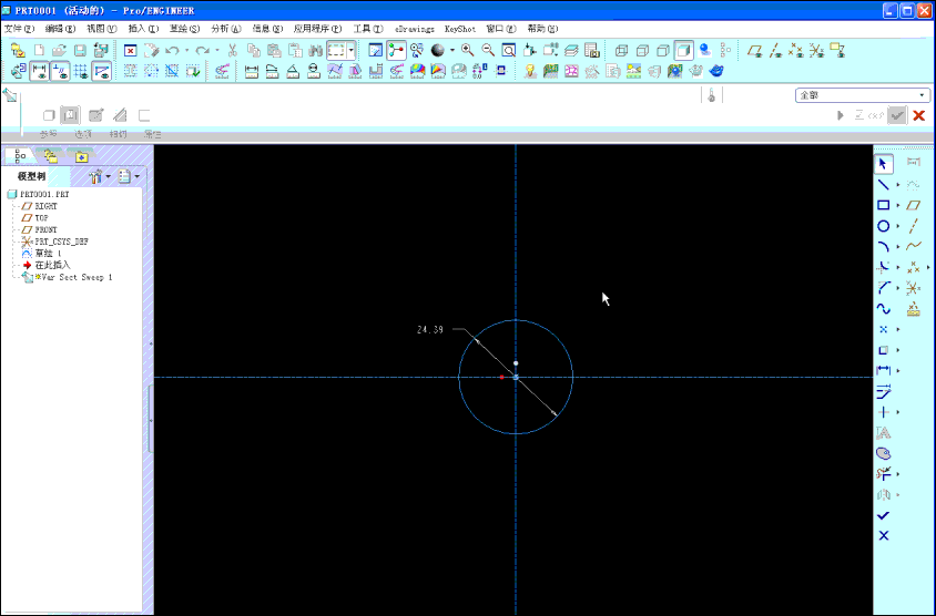

请问如何在可变剖面中插入函数关系式
发表于 2011-11-23 15:35 | 显示全部楼层 |阅读模式
请问如何在可变剖面中插入函数关系式
738
95
1021
发表于 2011-11-23 16:03 | 显示全部楼层
在截面中点工具-关系-输入关系
见下图
