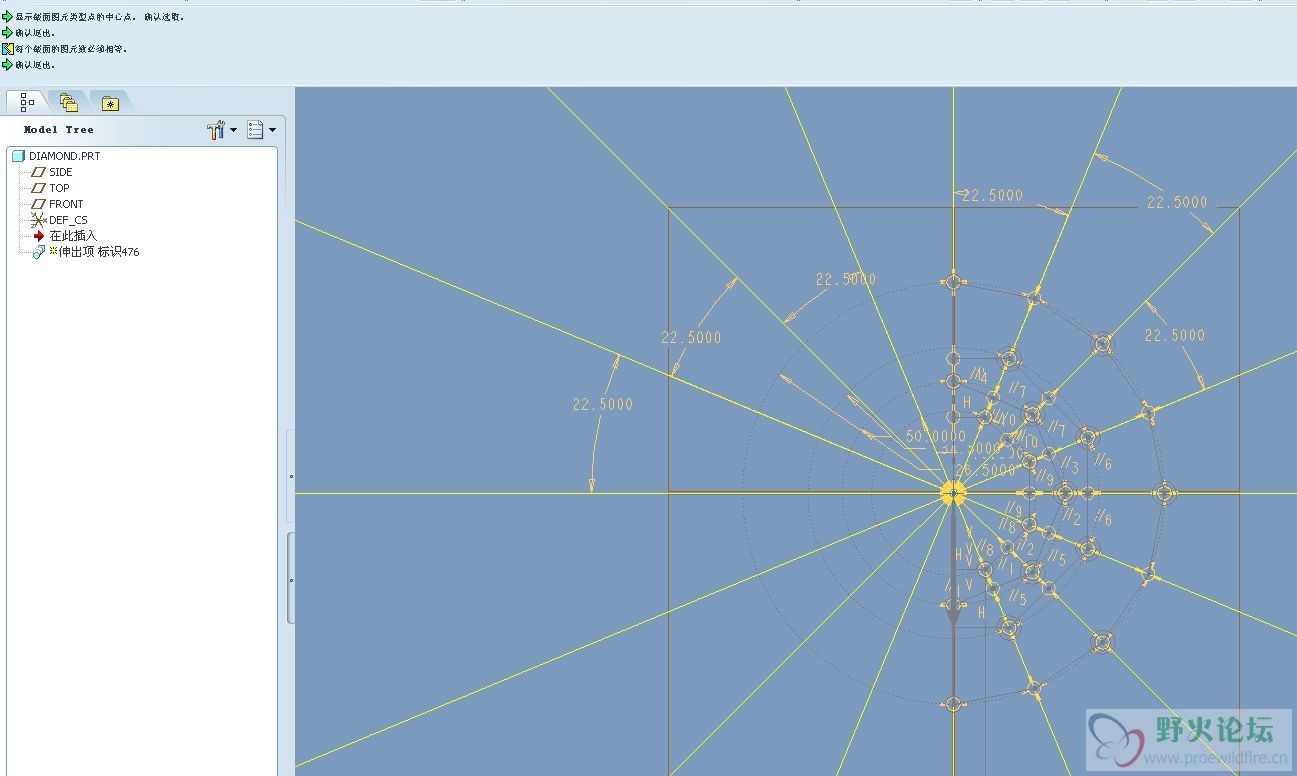

想做钻石,为什么到最后一步想添加个点让最后都变为一个点?总是提示截面元数必须相等

估计顶点 元素不对。。。。。。。。。

鼠标放到最后的顶点上,按右键弹出,混合顶点,你前面截面中9个点,就重复8次右键混合顶点,就行了。

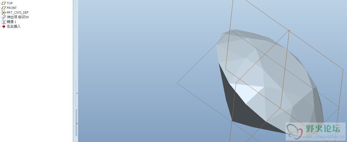

点了右键最后是没有混合点的,我试了试貌似好了可能中间有步骤错了,还是谢谢啦

的确,那肯定是中间部分有问题,去找找吧!总找的到的!
