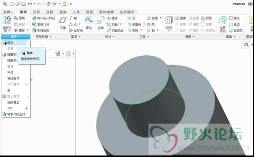

CREO 中貌似没有特征隐藏功能了?是吗?如图有在哪里?

隐含命令,先用右上角的搜索命令看看

家里装了CREO,给你找了一下。见图
发表于 2011-11-23 22:44 | 显示全部楼层
曲面等特征才有隐藏,实体没有隐藏,以前也这样,别弄错了

老大,我想他是不是想要的是特征隐含

隐含命令,先用右上角的搜索命令看看

这个功能确实不行

隐含命令就可以满足吧
