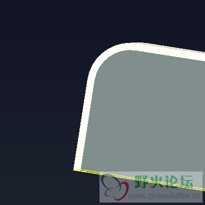

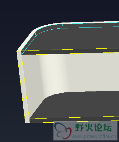

各位高手,请问像这样产品应该做怎样的固定结构最好  L=110    W=75  H=34  (MM)  厚是2MM   是用超声波,螺丝固定,胶水粘合,还是倒扣

在外面的壳子做台阶,在台阶上做超声线,用超声可行
在外面的壳子做扣,里面的装配件开缺口,用扣可行,而且不用斜顶,开模装配方便,推荐
