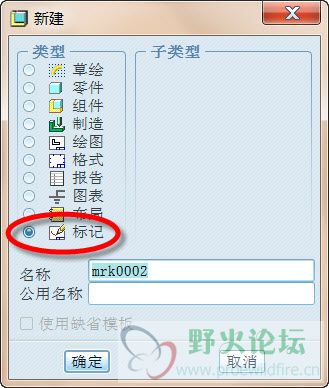

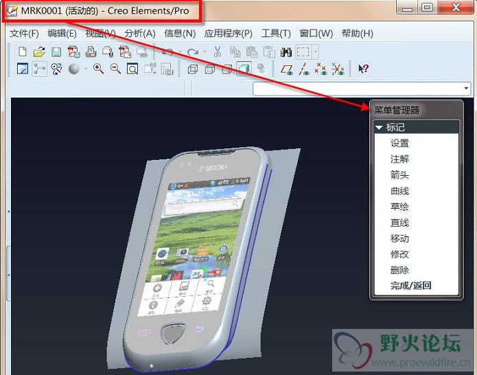

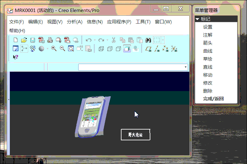

proe新建类型里面有一个标记的功能。
能画线写注释而且内容与屏幕平行。
那个PTC的logo我就不知道了。

14楼的方法确实很强大。
可现在还是有啊。不知道如何建立表格?如何保存标记

发表于 2011-11-29 10:52 | 显示全部楼层
我来告诉你们吧,首先在drw里做一个想要的表格符号并保存,然后回到PRT插入你保存的符号即可,注意符号尽量简单否则影响性能.
我为了保密特别把图片缩小:
