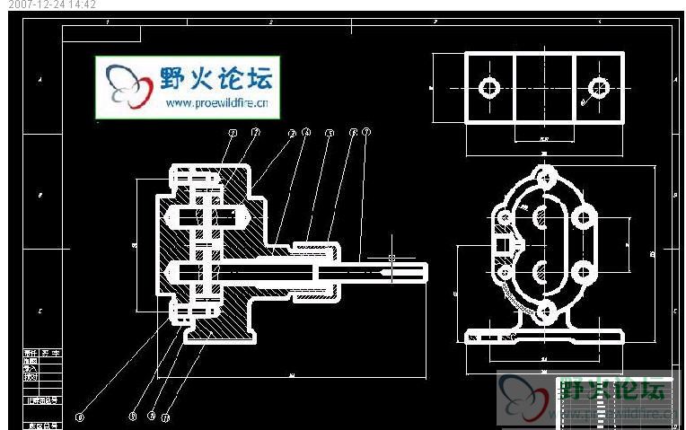

发表于 2011-11-23 13:17 | 显示全部楼层 |阅读模式
PROE 工程图里如何插图片

发表于 2011-11-23 13:20 | 显示全部楼层
插入里看看

发表于 2011-11-23 13:23 | 显示全部楼层
你想插入什么图片呢?

发表于 2011-11-23 22:34 | 显示全部楼层
公司的LOGO怎么放到工程图框上去啊?
http://www.proewildfire.cn/thread-880-1-1.html

发表于 2011-11-28 13:47 | 显示全部楼层
原帖由 野火 于 2011-11-23 22:34 发表
公司的LOGO怎么放到工程图框上去啊?
老大引用的帖子中,插入的图片与图纸不和谐:
我想,要插入logo,最好是用插入符号的方式为佳。

发表于 2012-4-26 11:52 | 显示全部楼层
图片要保存BMP格式,JPG不行的
