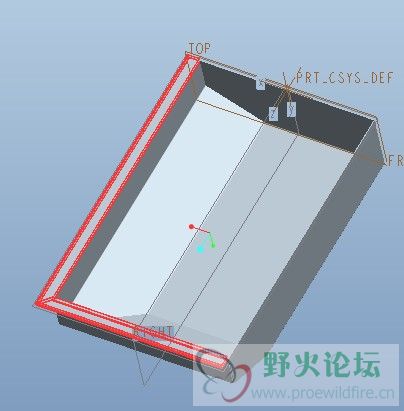

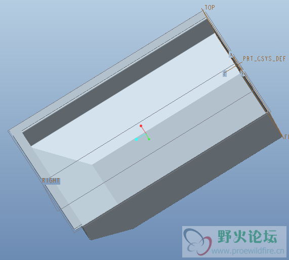

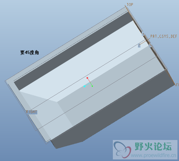

转角要45度交角,用实体转换时四边两两不一样,急啊!!

 楼主| 发表于 2011-11-23 13:43 | 显示全部楼层
补充
补充
180
206
 楼主| 发表于 2011-11-23 13:49 | 显示全部楼层
补充
补充

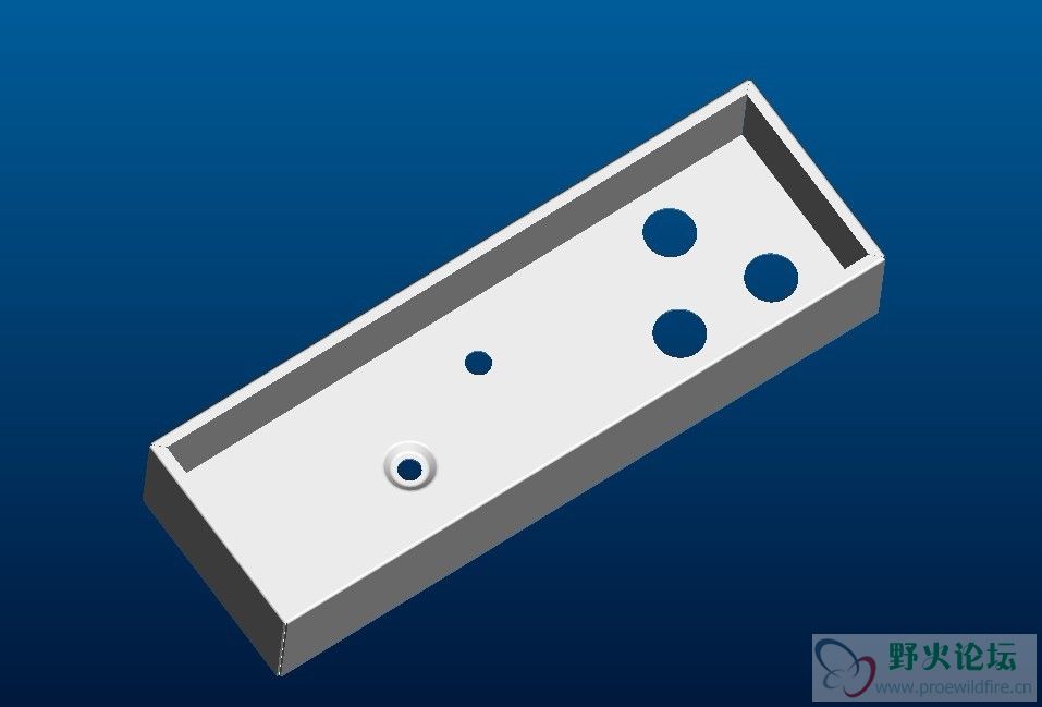

发表于 2011-11-23 15:17 | 显示全部楼层
是这样的吗?

 楼主| 发表于 2011-11-23 15:37 | 显示全部楼层
是的

发表于 2011-11-24 13:26 | 显示全部楼层
这样的一般2步就搞定了,用法兰壁创建快
这样的一般2步就搞定了,用法兰壁创建快
