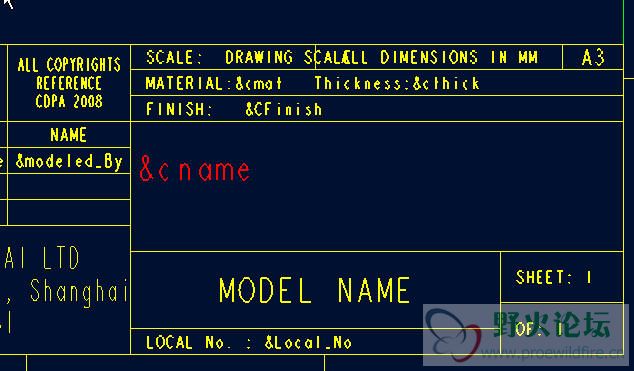

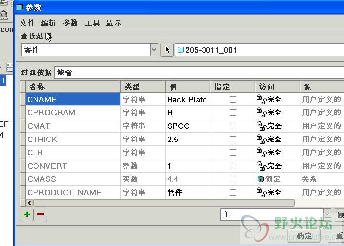

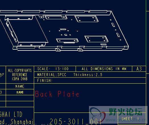

工程图模板中的相应栏目中使用参数&model_name(这个是建模时的模型的名称),在出图时就自动把名称生成了。
相类似的,也可在零件中设置参数(如CNAME),
再在工程图模板的相应栏目中设置&CNAME
就可以了

1.如果要工程图的图名(图号)和模型名(图号)一致,目前没办法,只能手工输入;
2.如果要工程图图框里的名字和模型名一样,5楼的办法可以;

draw_no=rel_model_name(),这个简单。
