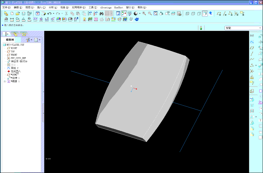

proe5.0 特征操作按钮中镜像实体要注意的步骤,请高人指点!我所指的是实体镜像~不是草图啊!我要源文件!请把那个后面镜像到前!!

你要镜像最后一个拉伸,给你做了自己看哈吧!
你前面的混合特征做出来不是在中心,需要另做一个基准面
