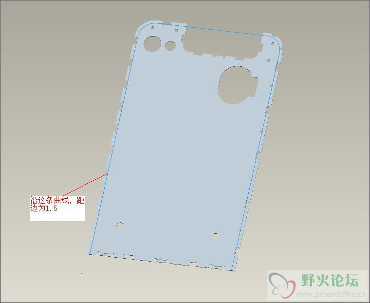

发表于 2011-11-23 09:49 | 显示全部楼层 |阅读模式
一个钣金件,前面的都做完了,最后要将周边沿曲线折一个10度的角,搞 不出来啊,哪位指点一下

发表于 2011-11-23 13:28 | 显示全部楼层
做个模具印贴试试,法兰壁估计够呛。
另外如果先做法兰壁,折弯展平后作做边部的特征,再折弯回去试试。

发表于 2012-1-9 14:18 | 显示全部楼层
3楼的方法可以做出来
