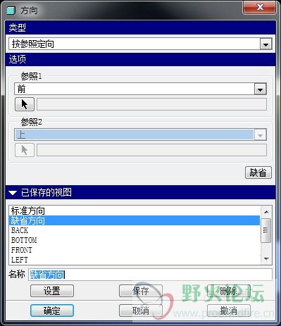

发表于 2011-11-23 08:51 | 显示全部楼层 |阅读模式
怎样把中文的改为初始英文的?

98.jpg 直接输入你想要的名称

 楼主| 发表于 2011-11-23 16:22 | 显示全部楼层
不是这的问题 我一打开PROE就是中文的 估计是config文件的问题 但不知道怎么改
发表于 2011-11-23 22:13 | 显示全部楼层
打开模板文件把视图名称改掉就行了

 楼主| 发表于 2011-11-24 08:19 | 显示全部楼层
请问具体怎么做?
发表于 2011-11-24 21:21 | 显示全部楼层
打开 proe安装目录下 templates 目录下的模板改,比如如果你用的是 mmns_part_solid.prt,就打开这个改
