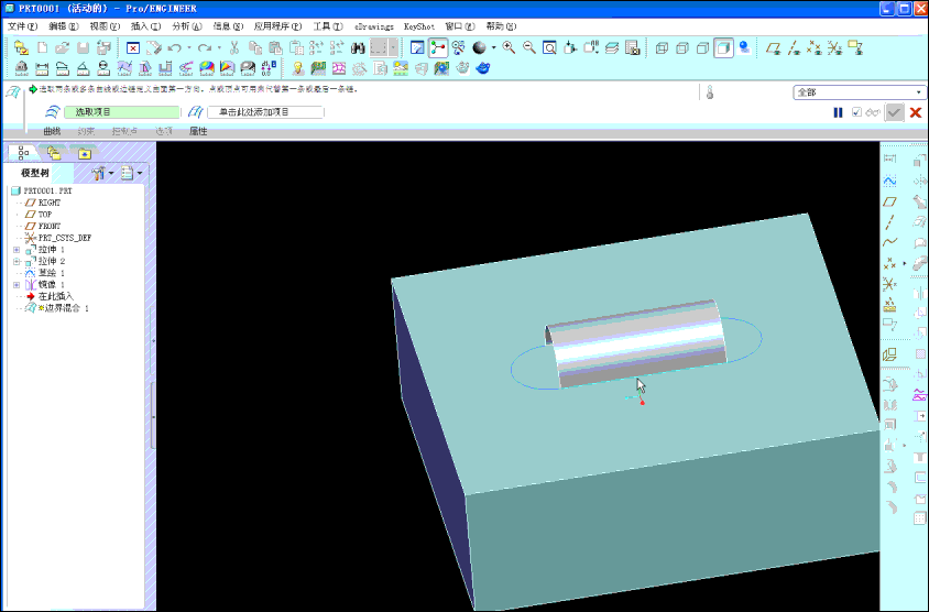

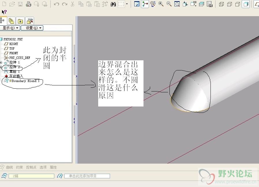

我做的一个边界混合。上面那个拉伸是用封闭的。。做出来和。。不封闭的怎么效果不一样呢

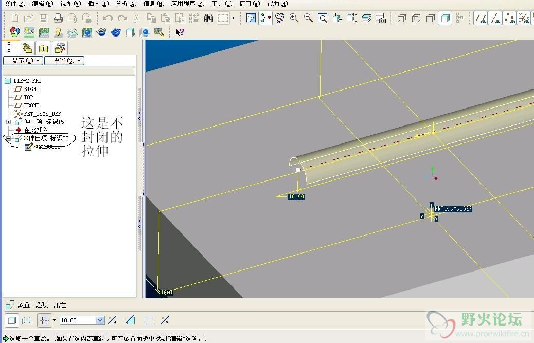

关于边界混合
第二个图

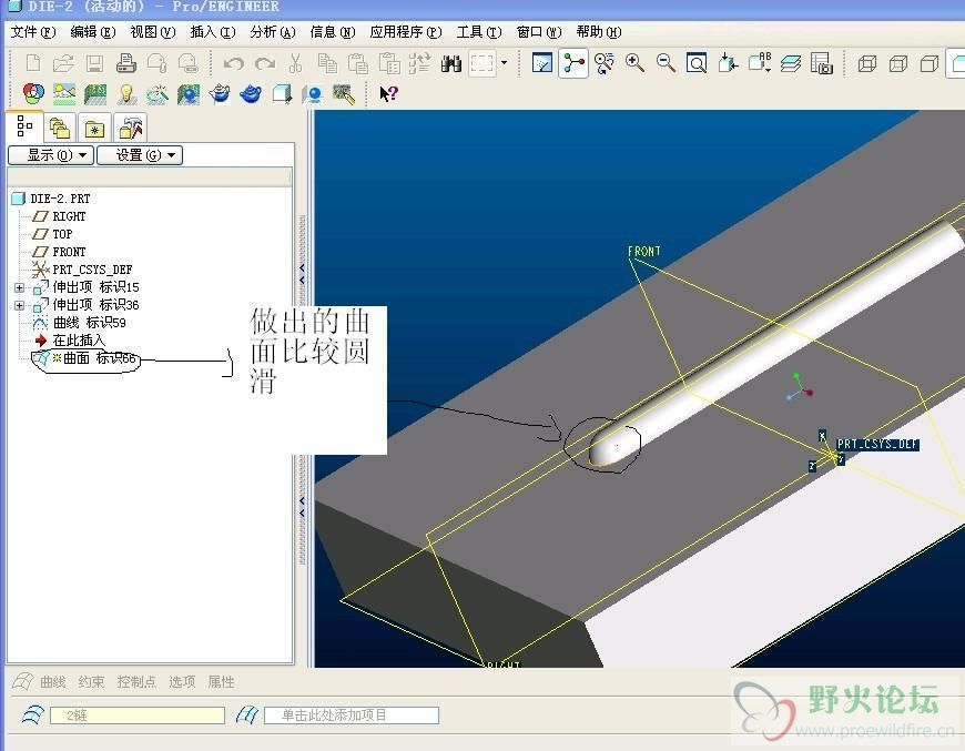

关于边界混合
第三个

边界混合做的曲面与其它曲面相接是否圆滑,看的不是曲面是否封闭,看的是边界的连接方式,是自由,相切,垂直还是曲率。这个决定混合曲面的走向。

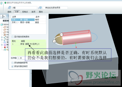

谢谢大哥。。我也用了切线了。。但它是向里面凹切的。。是不是那个选择曲面有关系啊。

对,上面的视频很给你指导
