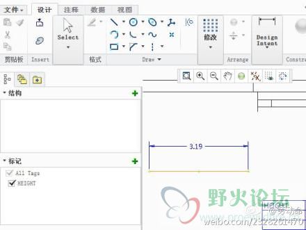

第一时间装了CREO。结果各种菜单找不到。。。囧在一边了就。。。 谁告诉我,怎么在布局里找到这个尺寸的名称啊?参数从哪里调出来咧?关系什么的全找不见嘛。。。

选中尺寸然后选工具,在这里边了。

1、参数和关系都在工具选项卡里。
2、把鼠标放在尺寸上就会弹出尺寸的代号。
3、CREO1.0之后,打开关系就可以自动显示尺寸代号,已经不需要转换了。
