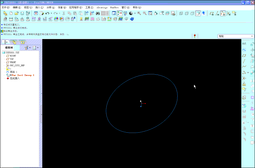

[求助] 5.0里用 vss做凸轮怎么扫描不出来了?

关系没有错,截面也没错,错在图形有一个直角,见下图。

4楼贴图中的的关系式为什么要乘上360?不成不行吗?trajpar不是自动从图形的开始0到结束的1吗?

图形是360啊,函数只能一对一啊
