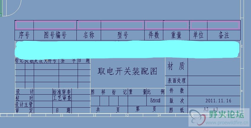

近来在学习BOM,自己做了好几个版本的BOM,但都出现如图所示的问题,
即,导入组件模型后,BOM无法显示明细表~看了很多BOM资料仍无法解决,是不是个人的操作问题?
求指教,谢谢~
说明:BOM中所有参数早就设定过了·

发表于 2011-11-22 21:40 | 显示全部楼层
1.明细表汉字那一行的上面一行的英文哪里去了?
2.零件的参数里有和此BOM明细表里的项目对应吗?比如CNAME,名称

 楼主| 发表于 2011-11-22 22:19 | 显示全部楼层
首先,谢谢你的回复,参数都设定过了的,英文只是切换符号没有显示

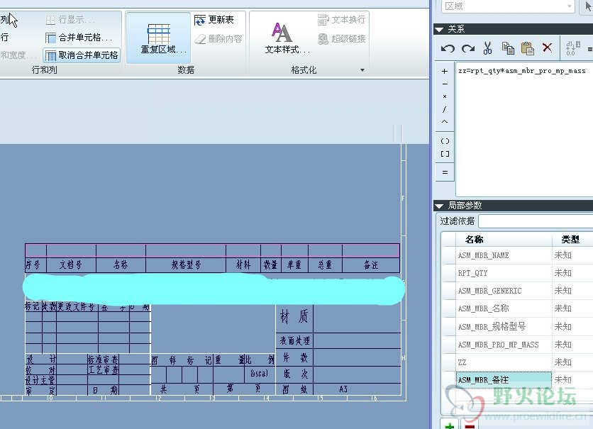

发表于 2011-11-22 22:26 | 显示全部楼层
是哪个教程让你那样写名称了呢,不要写ASM_MBR  那些东西,最好用英文
就像前面朋友说的建立个 cname参数,然后在bom表里设置好重复区域,然后双击重复区域里的单元格,依次选  asm ,mbr,userdifined,输入 cname

回复 4# 野火 的帖子
我看几个教程都这样的,结果都不显示明细表,坑我啊

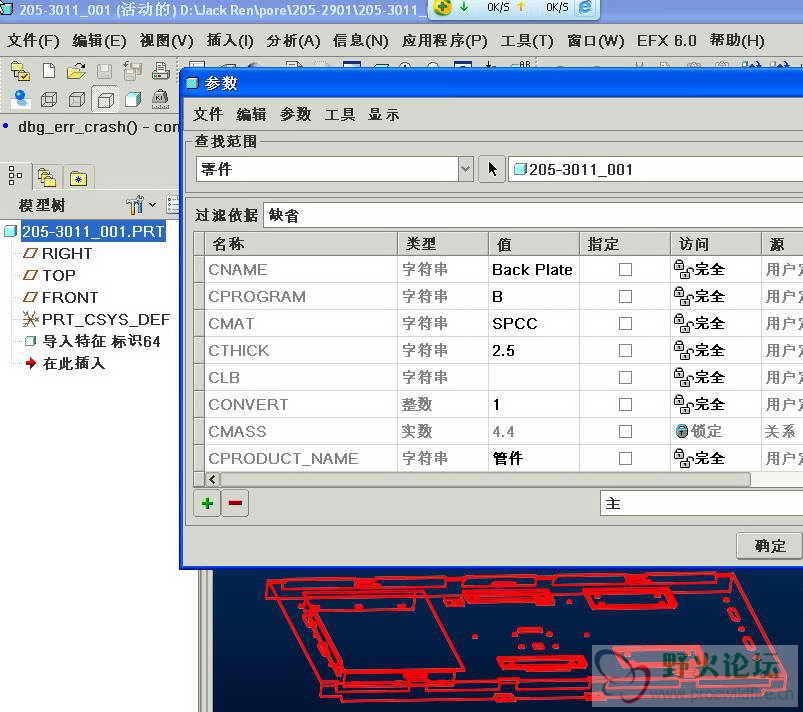

别着急啊,在欲被显示的零件、组件中是否也设置了相应的参数,并赋与值。
请把零件或组件的参数驯鹿梅森传上来看看。
