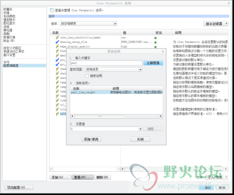

CREO打印的线粗,如何设置

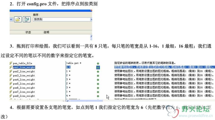

如下图,用搜索,对pen1到pen8进行设置
