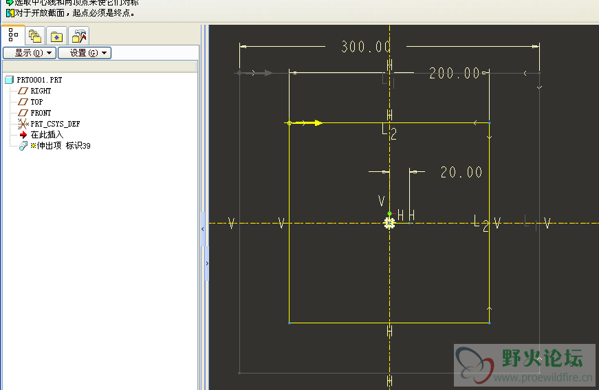

对于开放截面 起点必须是终点?

发表于 2011-11-22 11:27 | 显示全部楼层
那是因为你的接面是不封闭的,或者有多余的线条

 楼主| 发表于 2011-11-22 11:44 | 显示全部楼层
对于开放截面 起点必须是终点?
老兄~有无实例~讲清楚点好吗?

发表于 2011-11-22 14:41 | 显示全部楼层
你看图,我以混合为例,你看到图中那个20的直线没,当你图中有多余线段时,就会有那个提示

发表于 2011-11-22 18:24 | 显示全部楼层
回复 4# chaochao412 的帖子
你中间 多了一条线 就是你那个 长度是20的线
曲线不封闭 起点和终点 不重合 所以 会有你现在的提示
