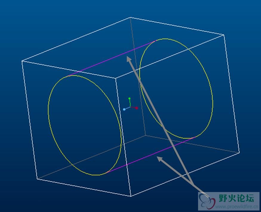

发表于 2011-11-22 09:25 | 显示全部楼层
那再看看用线框显示是否有如图的曲面线显示
若还没,那就把PRT传我邮箱46430408@163.com
成功根本没有秘诀,如果有的话,就只有两个:第一个是坚持到底,永不放弃;第二个就是当你想放弃的时候,请回过头来再照着第一个秘诀去做。
 楼主| 发表于 2011-11-22 09:32 | 显示全部楼层
回复 2# 46430408 的帖子
谢谢你,现在我已经解决了,在“视图”“显示设置”“模型显示”“着色”下面把"曲面特征"选上就OK了
