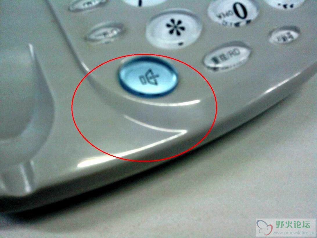

附件红色区域的特征采用PROE如何画?

消失面的做法搜索结果
http://www.proewildfire.cn/searc ... mp;searchsubmit=yes
大体上做法是,把上下两个大面先做好,然后切上面跟下面的两个面,最后用边界混合!

能否随意画个图传上来,谢谢!
发表于 2011-11-23 14:47 | 显示全部楼层
这样的曲面画多了、知道方法是很容易
