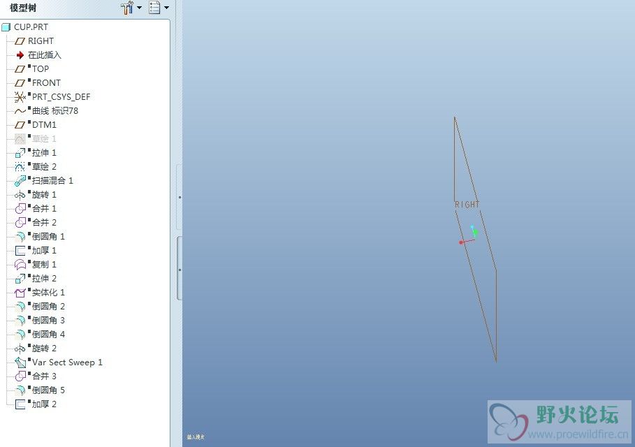

这张是我打开别人的图的··在绘图区中怎么没实体呢?
左边的模型树都在的啊···
thankyou。。。。。

发表于 2011-11-21 20:06 | 显示全部楼层
把模型树中红色箭头拉到最好就可以显示出来了。
66
80
发表于 2011-11-21 20:37 | 显示全部楼层
楼上说得对,把左边模型树的在此插入箭头拖到最下方就好了,祝你好运~

发表于 2011-11-21 22:39 | 显示全部楼层
在红色箭头右键打击,选择取消,然后点击中键。
