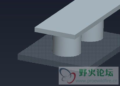

发表于 2011-11-21 19:25 | 显示全部楼层 |阅读模式
能否改非激活零件的显示状态。这默认的显示效果实在看着不爽啊。

发表于 2011-11-21 19:44 | 显示全部楼层
是的,就是这样

发表于 2011-11-21 20:36 | 显示全部楼层
可以改的

发表于 2011-11-21 22:03 | 显示全部楼层
4.0版本激活一个零件以后其他的零件都变半透明了
http://www.proewildfire.cn/thread-8985-1-1.html

发表于 2011-11-21 22:28 | 显示全部楼层
把下面这个设置放到你的配置文件(config)里面就可以了:
!激活其中一个零件其他都变半透明选项的取消方法
dim_inactive_components never
可以尝试下,不过组件多的情况下,你就不知道当前激活状态

 楼主| 发表于 2011-11-22 20:30 | 显示全部楼层
试了。只能将就了。这样效果实在是。。。。。。。。
