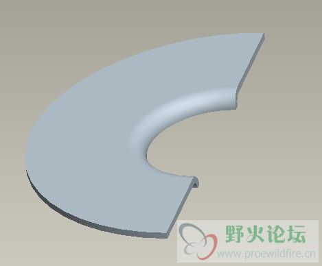

发表于 2011-11-21 17:58 | 显示全部楼层 |阅读模式
1.jpg 如题
1.rar
28.47 KB, 下载次数: 6

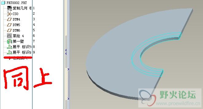

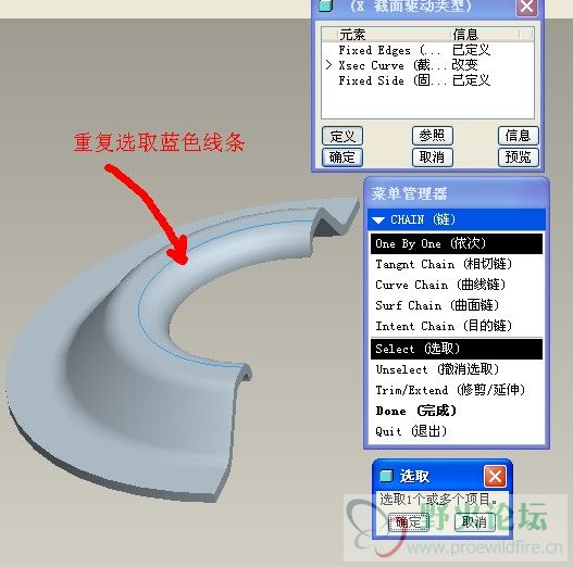

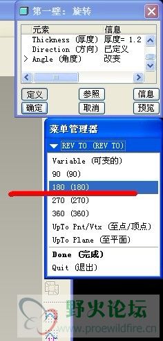

 楼主| 发表于 2011-11-21 20:32 | 显示全部楼层
我将产品切成两半,然后利用截面来展平,(具体是参照野火老大的帖子)
http://www.proewildfire.cn/thread-7980-1-1.html

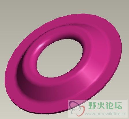

发表于 2011-11-22 08:15 | 显示全部楼层
这样的零件展开基本上不能指导生产
202
271
 楼主| 发表于 2011-11-22 18:08 | 显示全部楼层
希望听听你的高见
107
133
发表于 2011-11-27 10:47 | 显示全部楼层
拉伸模,基本上下料尺寸跟你的展开前的外径差不多的,这样展开的尺寸是不准的
