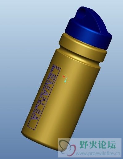

如图我做的一个主副梁一体卡车车架,因为有好多零件相同的,请教下如何让同一零件在报表中一起显示,并显示数量。参数如何设置,请指点下谢谢。还有那个水杯子上面如何做一个凹槽,但是壁厚保持不变,就像有的饮料瓶子那样,就是效果类似那个曲面中的合并功能,还有如何在上面做凸起或者凹进去的立体文字,谢谢各位大侠

1.坛子里搜索一下BOM的制作方法.只有自己会才是你自己的。
2.旋转试试;
3.文字用投影试试。

重复区域选项中属性设置为无多重记录?

首先你要确认是否一次在主副梁一体卡车车架的ASM工程图中显示所有的零件(不同的)?如果是这样,在表的属性里选择无多重记录,递归,最小重复为0,并在过滤器里过滤掉ASM组件(不过滤的话,ASM也会显示),公式:&ASM.MBR.TYPE !=ASSEMBLY

谢谢指点,把那个设置了果然好了。
