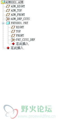

在装配图里新建特征,新建的特征没用基准面,请问怎么解决?

是 基准面没显示

[localimg=400,213]1[/localimg]你好,一楼的友友如你所说我的打开过渡器特征默认勾选了 如附件  还是没有  另怎么发图片在这里 感谢

没有基准面需要的话就再创建

例如我要参照客户的图进行设计其他零件怎么拷贝客户的基准

客户 给你 的 一般 都是 iges格式 或 step 格式
一般 再导出的时候 都只导出实体 所以 基准面
正如4楼说的 要自己建了

客户的图有基准的话,用复制的办法倒是可以复制基准的。
