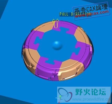

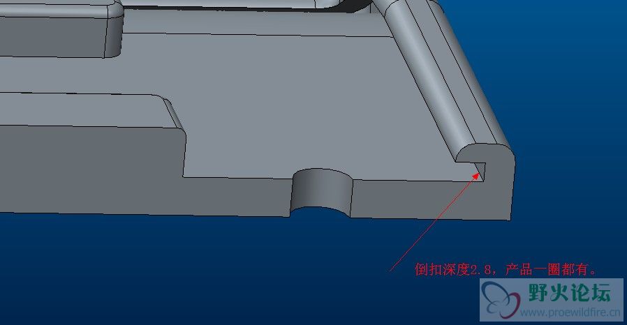

发表于 2011-11-21 10:50 | 显示全部楼层 |阅读模式
F%N7H1PY2]AR~V3VIEW[`DK.jpg [local]3[/local]
00.rar
189.06 KB, 下载次数: 33
发表于 2011-11-21 11:09 | 显示全部楼层
做全部内行位,但是要整圈都有的话,行位都没有位置走,建议这样的话还是拆成两件吧.要是边上不用做倒扣的话可以插穿,但是外观就不是那么好看了.

发表于 2011-11-22 08:59 | 显示全部楼层
你这个一圈的倒扣,模具没办法成型,而且你的倒扣的走向还不规则;
建议你将一圈的倒扣改成一段一段的,考虑间距(强度)与相对位置就行,避免滑块/斜销打架。

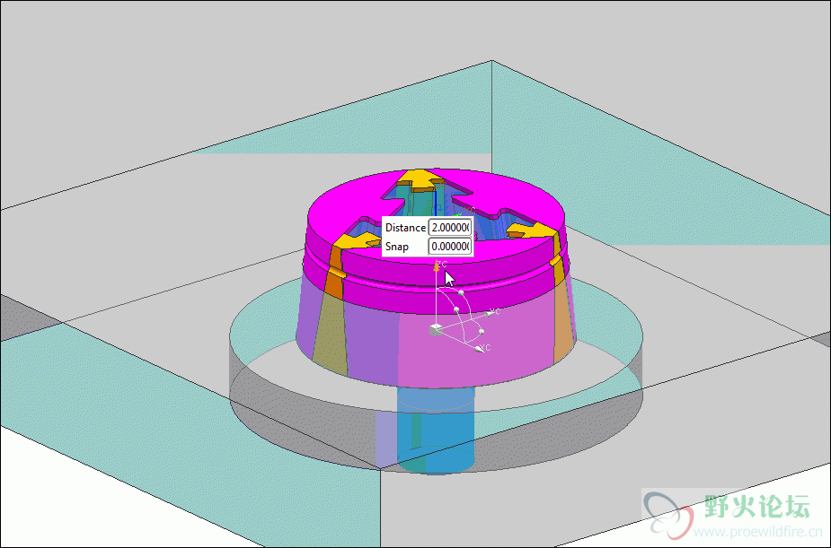

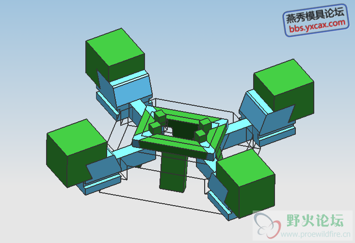

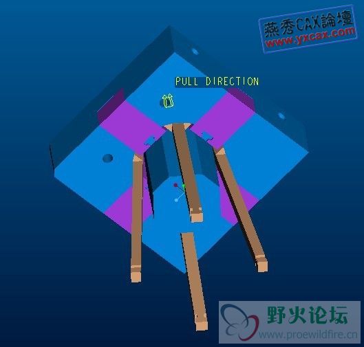

发表于 2011-11-29 19:33 | 显示全部楼层
现提供几个看看,仅供参考
351
368
发表于 2011-11-29 19:55 | 显示全部楼层
还有一个,超过限制

185
 楼主| 发表于 2011-12-7 11:44 | 显示全部楼层
看来是要改产品了。多谢各位指点。
