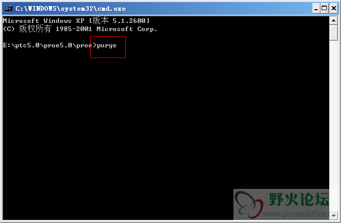

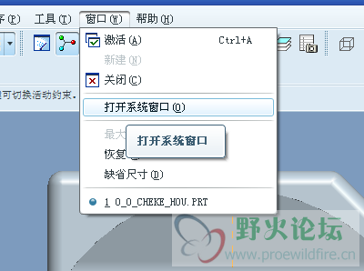

发表于 2011-11-21 11:36 | 显示全部楼层
当然 这都是 在工作目录下 清楚 旧版本
[ 本帖最后由 白馥雅 于 2011-11-21 11:38 编辑 ]
