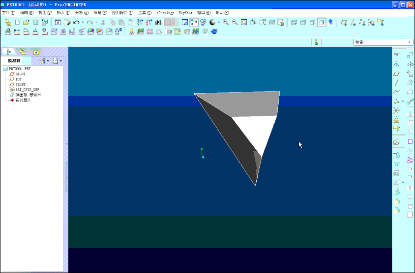

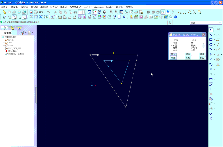

proe中每个截面的图元数必须相等是什么意思   我搞了半天~求助!!

每个截面的图元数必须相等是指:每一个截面中的端点(混合顶点)数目要相等

简单的 说  就是 节点数 要相同

节点相等不完全正确,有时候会用到一个点起两个或两个以上点的作用,你应该知道吧

嗯  是这样  的
像圆 还没有节点呢

没有你自己可以加上去不就行了吗
发表于 2011-11-21 17:19 | 显示全部楼层
楼主那里应该是少了条线...
