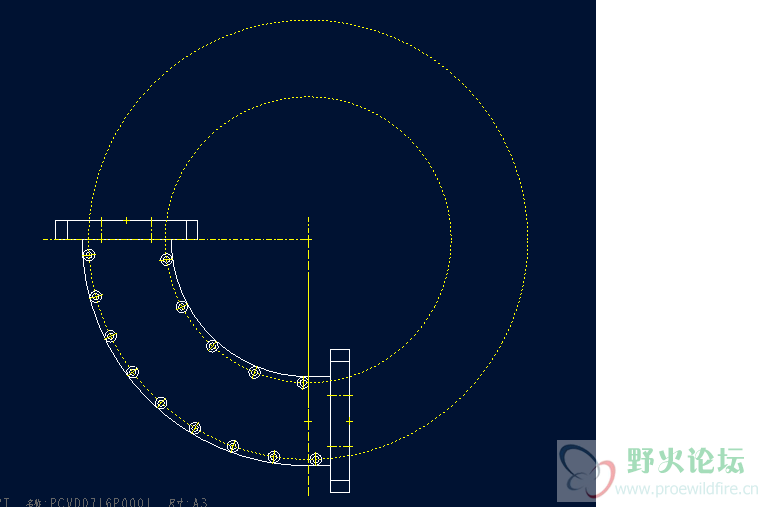

如图,只有1/4圆弧,其中一端还有一节直段,不知道怎么把自动生成的整圆中心线变成1/4圆???
空是绕轴线阵列产生的。
尝试过用视图只显示1/4局部,但不是很理想,还是觉得别扭,有没有很理直气壮的办法呢?

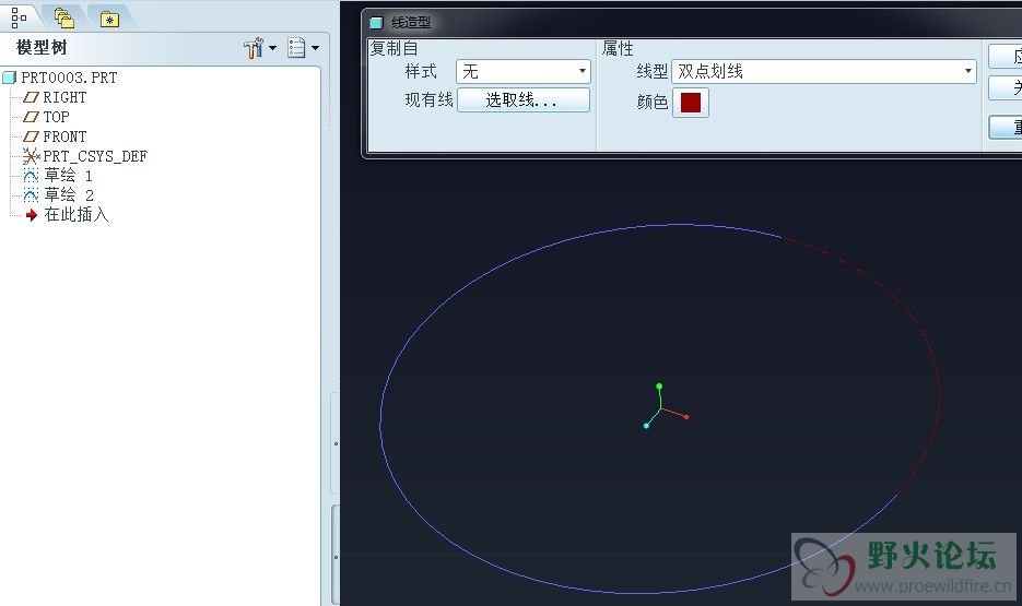

可以,额外添加一个草绘,画一个四分之一圆(边界出一点),更改线条的属性(点划线)

零件只有1/4圆,但是自动生成的中心线却是整圆的,怎么让中心线只有1/4圆??

二楼的方法很好啊,自己画一个中心线,然后打断。不要自动生成!

采用详细视图,仅显示你要的1/4,中心线也显示1/4
