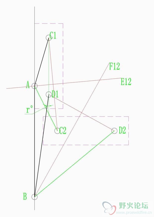

机械工程师认证题!
有兴趣的TX练练看看

发表于 2011-11-20 11:11 | 显示全部楼层
图中  A     D点的位置确定了吗?

发表于 2011-11-20 16:22 | 显示全部楼层
可以照一些货车后门的方式来做

发表于 2011-11-21 14:43 | 显示全部楼层
由已知条件可知,图中c1、d1和c2、d2位置是已知的,且cd位置是一定的(杆长一定)。
又因图中cd杆的位置可知,连接图中点c1c2和d1d2在杆的两位置,由c、d的运动轨迹可知,c、d两点的运动轨迹是
个圆弧,因此作出c1c2和d1d2的中垂线,则a、b两点一定在这两条中垂线上。由此得出a、b两点有无数个(图中的
竖直细实线,实际并不一定在哪里)。
要有一个合理的设计要考虑实际中的因素,如图中的r角不能太小(太小就接近死点位置了),否则就打不开了。还
有在关上和打开时,把手要有限位装置,否者有可能在关上时,炉门因自重而开。。。。还有其它因素,要是搞设
计都要考虑的。我在此不多说了。
