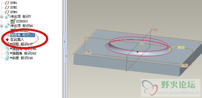

大家帮我看看。这个圆角是怎么做的。。没有别的实体。它怎么会一次在外凭空出现了

讲的不清楚,第一二步的伸出项跟R角应有关系吧!
不可能凭空出现。
PROE中没有穿越发生的。

我晕,明明是倒圆角之后再切剪137出来的啊。。你看什么呢

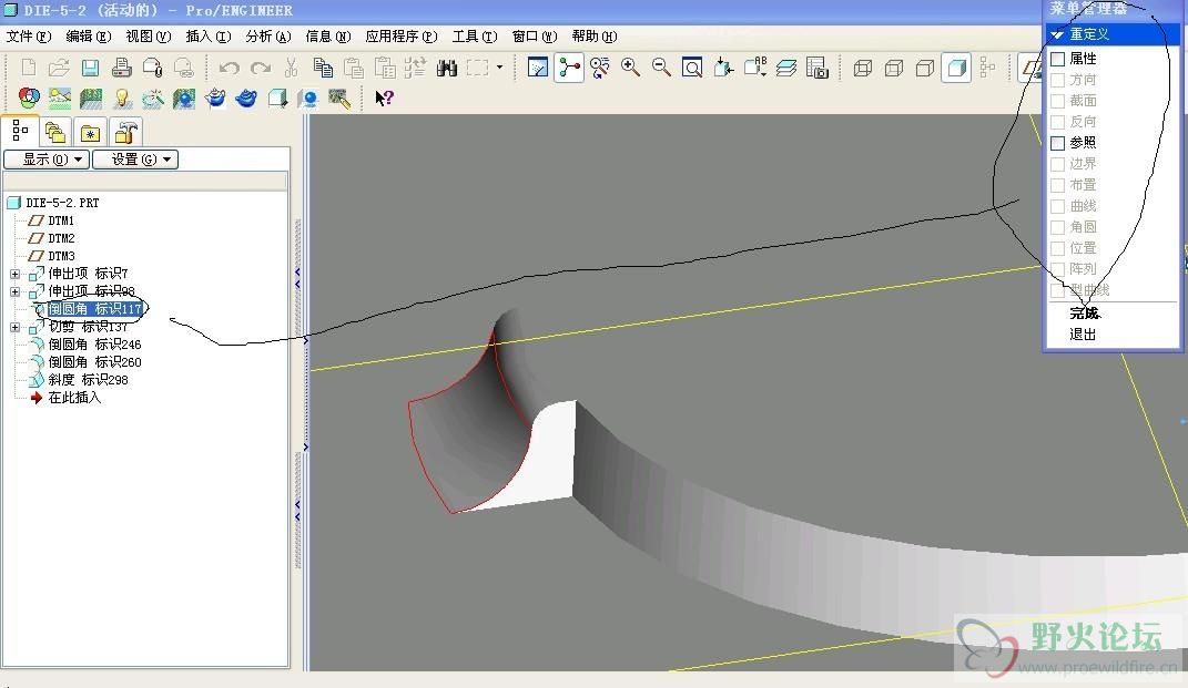

11.rar (35.37 KB, 下载次数: 0)
C:\Documents and Settings\Administrator\桌面
把箭头 拖到那里再看 就明白了
可以拖动箭头 一步一步的看 这样 可以 不受 后续步骤的 影响
更容易看出来
