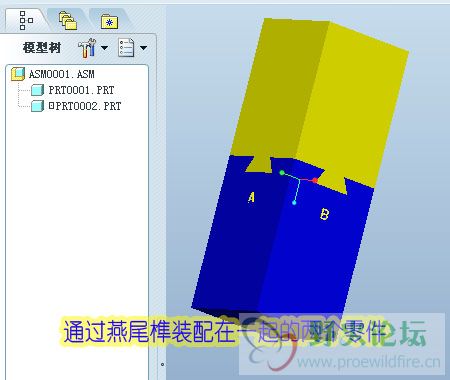

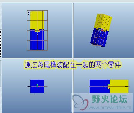

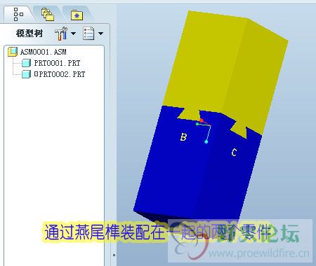

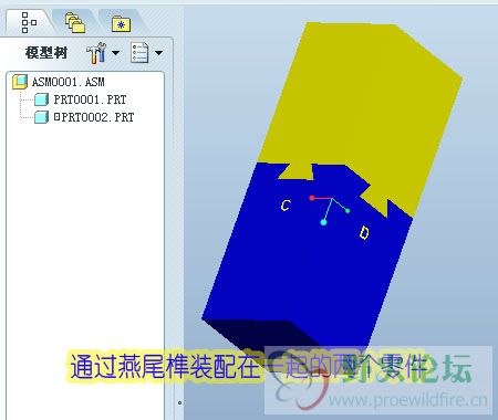

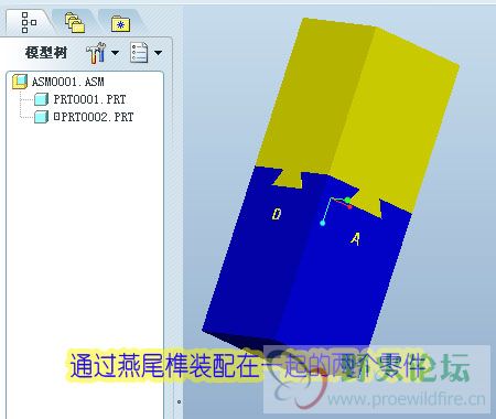

想起以前的一个视图题目,用 Pro E 画了一下,虽然很简单,但有点意思。
我把装配图发上来,感兴趣的朋友,试试两个零件是怎么装配起来的。
题目大意是:两个横截面均为正方形,通过燕尾榫连接在一起,在四个侧面均能看到一对配合在一起的燕尾。

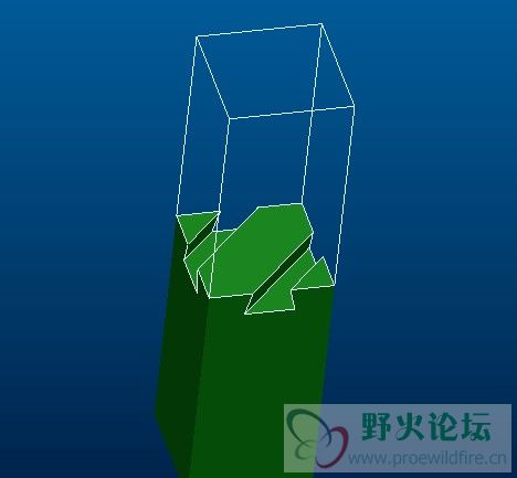

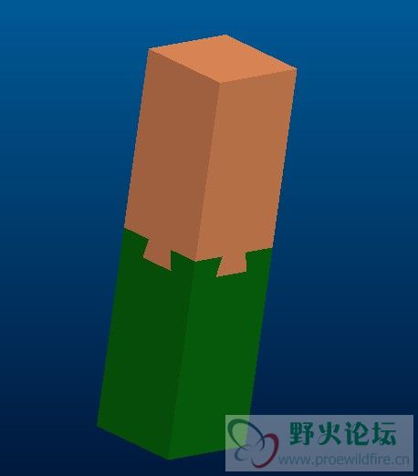

发表于 2011-11-19 21:01 | 显示全部楼层
不知道是不是这样

 楼主| 发表于 2011-11-19 21:14 | 显示全部楼层
原帖由 wujing 于 2011-11-19 21:01 发表
不知道是不是这样
116285
116286
正是这样。
看来是题目太简单了。
谢谢支持
