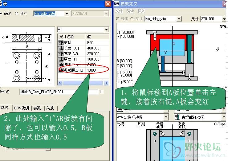

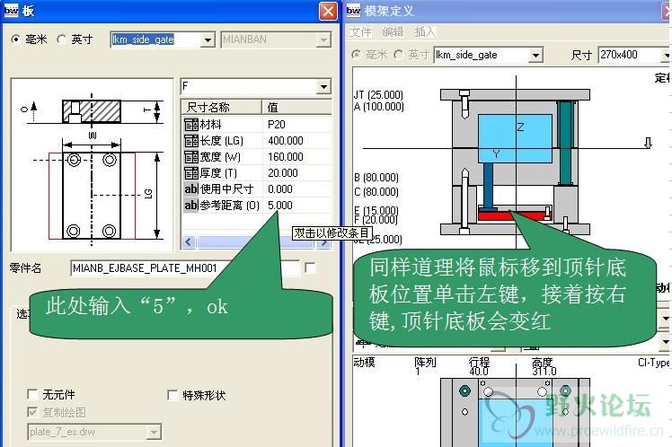

各位,请教一个问题,,EMX调出来的模架,AB板之间怎么是完全配合的呢,正常不是留有一毫米的间距吗,还有底针板与底板之间应该也有5毫米的垃圾钉的间距啊,为什么EMX没有呢,请问怎么才能让它有呢????希望高手帮助!!!

如果您是用EMX4.1我就没办法截图解答了,如果您是用EMX5.0 6.0 7.0就看下图

 楼主| 发表于 2011-11-20 16:44 | 显示全部楼层
非常感谢,,谢谢啊,,,真的太谢谢了,
