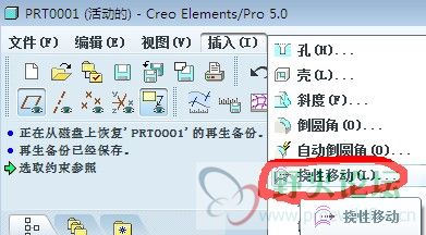

昨天看了冰大的教程,赶紧试试挠性移动,结果根本不行,根本加不上,不知是不是后续版本给把这功能给抹掉了,我用的是m110版

M080可以
M080可以,你设置完点添加更改——应用,重启一下不行么?

正如楼上 所说 在后续版本中 挠性移动 是个隐藏功能 从选项中添加 一个选项 就可以了
具体是什么选项  那就要 哥们自己再搜搜了

我安装的PROE M110挠性移动工具也是无法使用,之前的M100、M090正常使用
