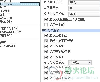

Creo1.0基准面的名称怎么没有?就是FRONT/RIGHT/TOP三个基准面的名称怎么没了?如何显示?

文件-选项-图元显示-基准显示设置-显示基准平面标记,如图。修改后最好保存在config.pro里。
[ 本帖最后由 yanyongli 于 2011-11-19 15:47 编辑 ]

 楼主| 发表于 2011-11-19 15:47 | 显示全部楼层
谢谢你,说的对

呵呵,学习了,谢谢楼主我也很纳闷的以前野火是有的,现在CREO光掉了,要在CONFIG里设置一下
