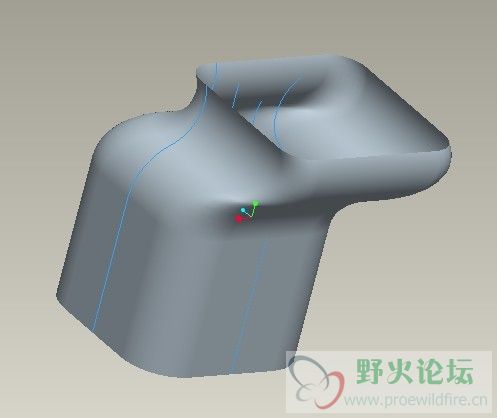

我想要的效果是到上面收缩形成瓶嘴,但是形不成那种效果,不知道哪里出了错误,prt文件上传,希望高手指点一下,谢谢!

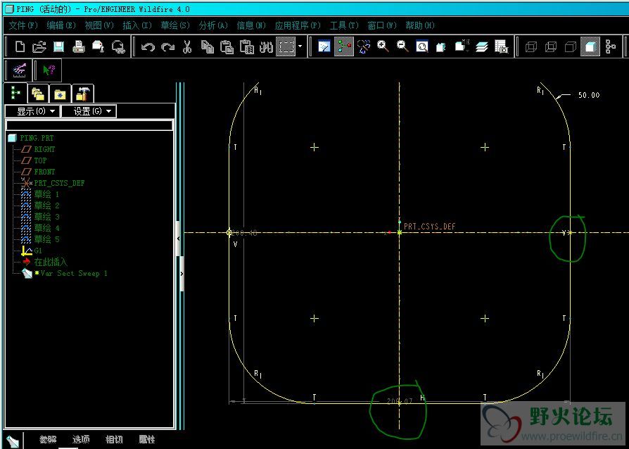

画圈处未约束(点不在线段上,放大看)。
增加约束后。

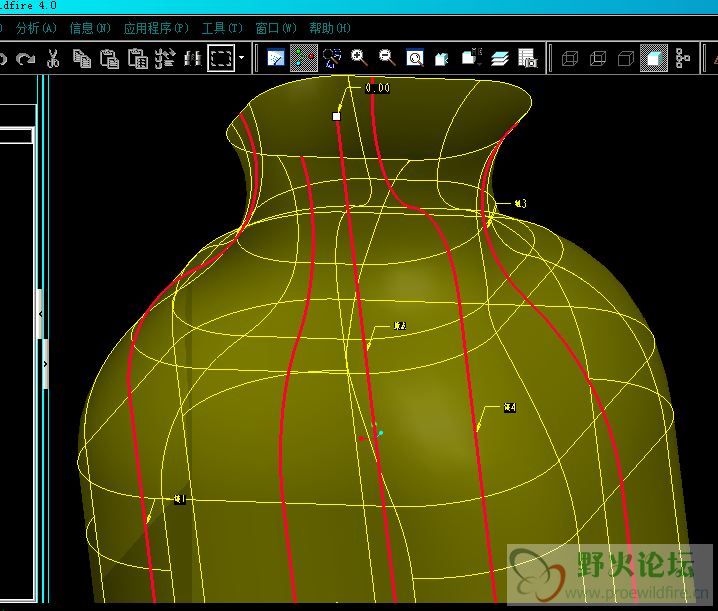

[ 本帖最后由 qwerabcd 于 2011-11-19 12:56 编辑 ]
57
 楼主| 发表于 2011-11-21 09:27 | 显示全部楼层
