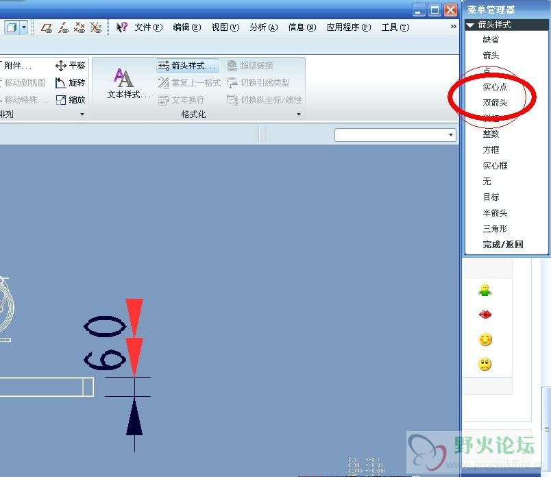

就是类似于图片上的这种。然后旁边标注文字“轧制方向”,用以说明。不知道该怎么标出来,请教各位。 u=3177791942,568218694&fm=0&gp=0.jpg

插入注释可以选双箭头的,点开插入注释后,注意菜单里的选项,多做几次;CTRL键也要用到的
 楼主| 发表于 2011-11-19 19:31 | 显示全部楼层
选项里可选的双箭头是这样的,我想要的是两头带箭头的

你可以自己定制一个符号

请问野火,怎么定制,可以指点一下步骤吗

仔细看看  选中箭头 样式  然后选 双箭头 就可以

工程图国标基准符号制作教程
http://www.proewildfire.cn/thread-597-1-1.html
或者你自己草绘一个那样的图形,填充一下

我自己制作了符号,再请教一下:在符号图样里怎么填充?

但我想要得双箭头是在两边的,不是在一边的
