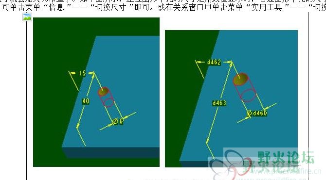

图一是CROE中的,点击切换符号没反应啊。如何切换得到图2效果。我使用creo1.0
119
174
 楼主| 发表于 2011-11-18 22:34 | 显示全部楼层
我解决这个问题,需要点击那个特征,点击切换符号就OK;

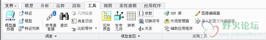

发表于 2011-11-18 22:50 | 显示全部楼层
双击特征显示尺寸,到工具选项卡,点切换符号即可显示尺寸名称
304
350
发表于 2011-11-28 21:32 | 显示全部楼层
工具选项卡——模型意图——切换符号
90
97
发表于 2014-10-24 09:17 | 显示全部楼层
工具选项卡——模型意图——切换符号
两种方法都行,不知道是CREO设计意图太冗余,还是我不能理解
